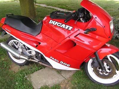

PLEASE, REPLACE THOSE FRONT INDICATORS, and put some stock ones!!!!! :wacko: :wacko: :wacko: :wacko: :wacko: :wacko: :wacko: :wacko:
