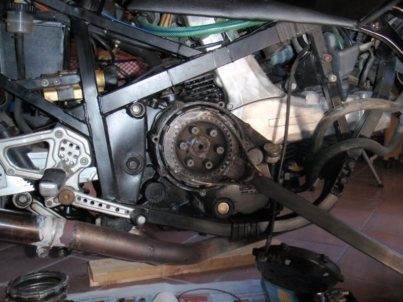

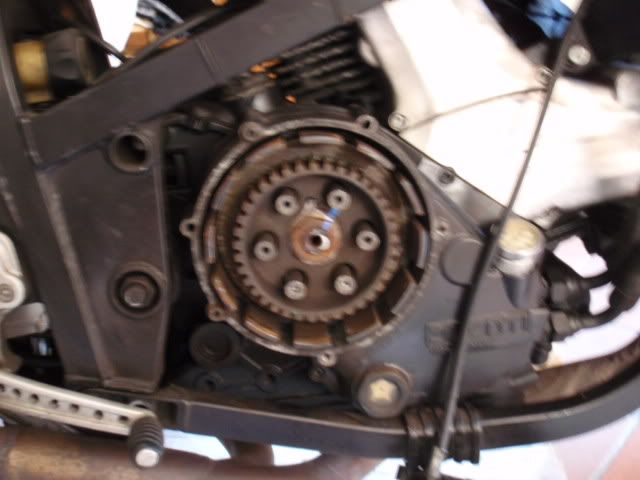

Guys here there are some pic of my clutch saga
i am not able to translate everithing but i want to share with you my experience hoping this helps...
the disc are syntherized ones available for monster 999 1098 etc etc...
Ragazzi finalmente posso postare le foto....
eccole in sequenza

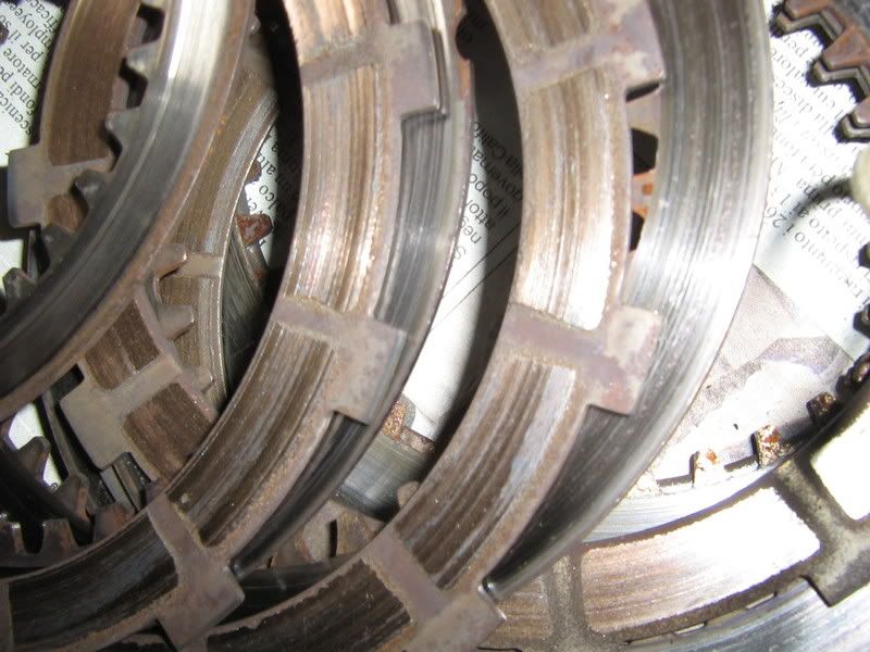

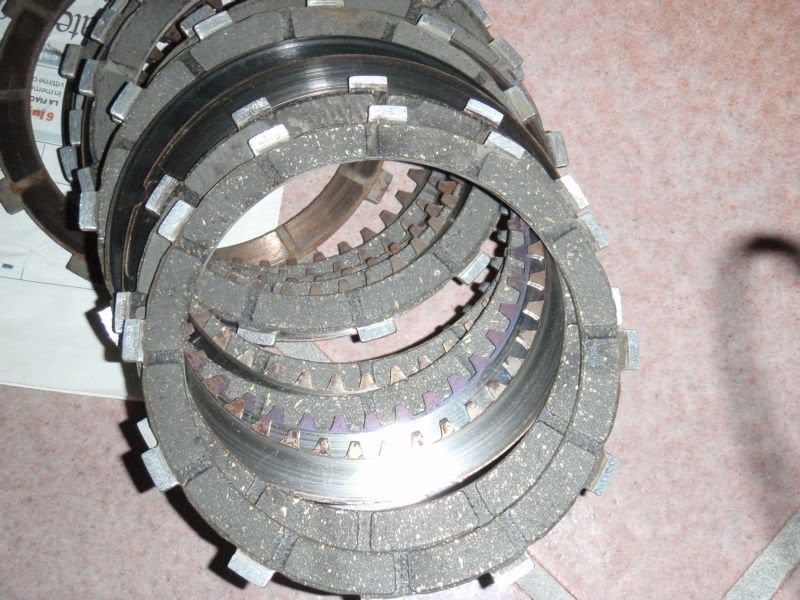

pacco dischi vecchio
old discs

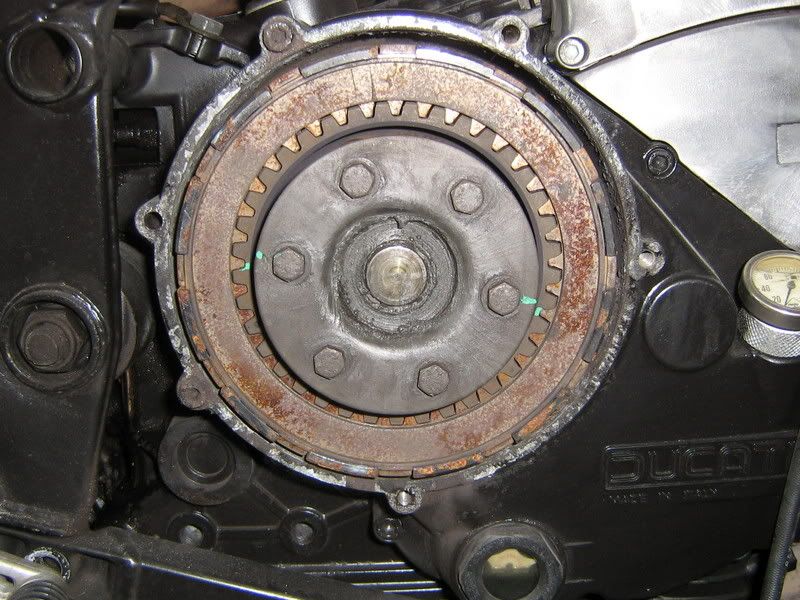

spingidisco con viti spezzate
broken plates presure

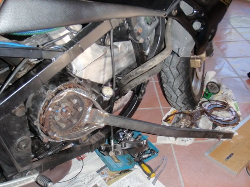

prototipo chiave andata distrutta dopo poco e chiave fatta secondo mie direttive dal saldatore
si vede nella foto il dado sbloccato :D:D :choo: :choo: :choo:

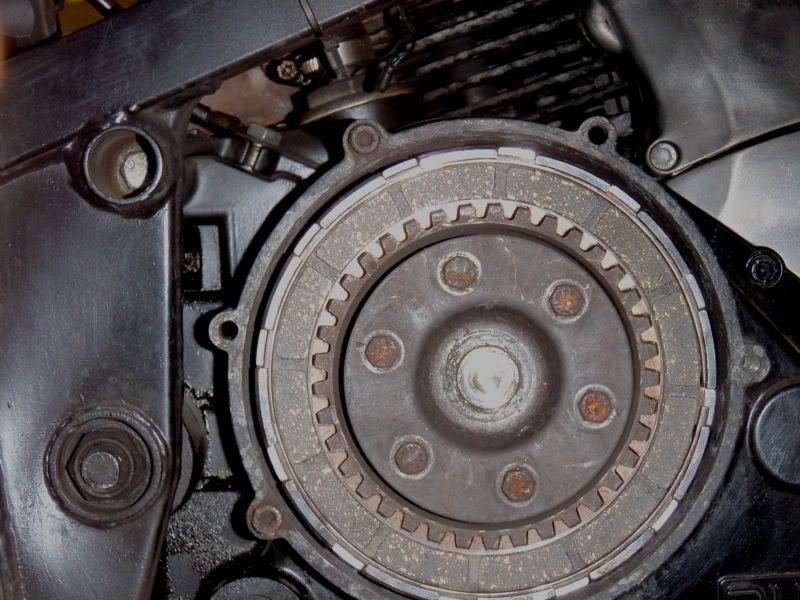

Pacco dischi nuovo montato al suo posto dopo una profonda ripulita!!di ruggine nn vi è più traccia!!
grazie a tutti di nuovo!!
Brutus
Posts: 257
Location: The Netherlands
Re: my clutch saga...hoping this helps......
Post by Brutus »
Looks great. Be sure that the material of your plates match the basket. Alu plates and alu basket OR metal basket and metal plates.. For example metal basket with alu plates will shorten the "lifecycle" of your plates.. :cool:
cheers Léon
persempre907
Post by persempre907 »
I guess he fitted the stock clutch plates of the 999/1098. So, they wouldn't be alu.
