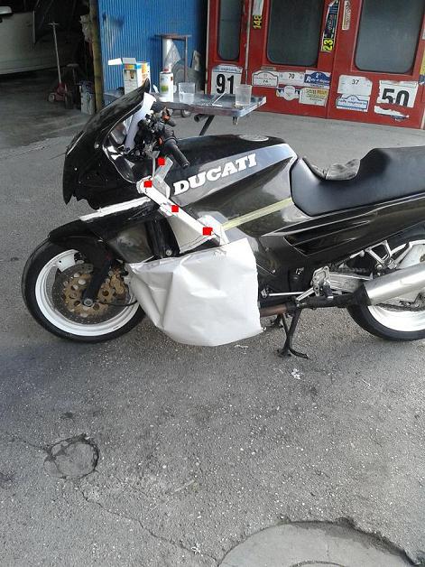

now i work to rebuilt the side fairings,and have a questions.
there are only 3 6mm and one 8 mm screws in each side connect fairing at fuel tank?(i paint it in red)

- Posts: 3380
Re: new member
and 4 6mm underneath connecting the 2 side fairings

Re: new member
ok,i have this.and there is a connection under dash with 2 8mm screw.
i find and buy this piece on web.
another question:how the underseat fairings are connected on fuel tank? i have 2 big hole on fuel tank and 2 6mm screw with a litle rubber cylinder on fairings.
i think there are some pushin connections but see nothing on spare parts catalog.
or there are only screw from underseat to side fairings?
- Posts: 3380
Re: new member
early bikes had rubber inserts and pins on the side panels. Later bikes left out the rubber inserts and only had square pegs All had 2 6mm holding the side panels to the rear of the side fairings

Dunque: Se ho letto bene, ti manca il tampone nero che va sotto il serbatoio (ho la moto montata ma se ricordo bene ha le misure minime per andare dentro la sede nel serbatoio (una trentina di mm di diametro) e sul perno del telaio (foro da dodici, forse?) ed un'altezza di circa 15~18 mm. Non conosco bene le carene della tua ma sul 750 che ha il cupolino intero, ci sono due tamponi simili tra il telaietto dei fari e il cupolino stesso.

Benvenuto anzitutto.ducapaso wrote:Dunque: Se ho letto bene, ti manca il tampone nero che va sotto il serbatoio (ho la moto montata ma se ricordo bene ha le misure minime per andare dentro la sede nel serbatoio (una trentina di mm di diametro) e sul perno del telaio (foro da dodici, forse?) ed un'altezza di circa 15~18 mm. Non conosco bene le carene della tua ma sul 750 che ha il cupolino intero, ci sono due tamponi simili tra il telaietto dei fari e il cupolino stesso.

Tornando a noi, si ci sono anche sul 907 i tamponi tra telaio e cupolino ma sono piu' piccoli rispetto a quelli sul telaio.
